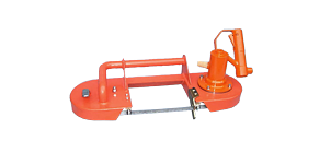

Budowa – Zastosowanie:
Uniwersalne narzędzie ręczne szeroko stosowane w górnictwie. Dzięki specjalnie skonstruowanym zębom taśmy i wysokiej jakości materiałów, piłami tymi można ciąć materiały takie jak: stale stopowe, metale nieżelazne, gumę i tworzywa sztuczne. Z uwagi na swoją konstrukcję można ją używać bezpiecznie w pomieszczeniach wilgotnych, jak również zagrożonych wybuchem. W górnictwie stosowana jest do cięcia obudowy chodnikowej, łańcuchów przenośników zgrzebłowych, szyn, sworzni, rur, przewodów hydraulicznych i kabli.
Piła zasilana sprężonym powietrzem jest narzędziem bardzo wydajnym, w pełni pozwalającym na eliminację cięcia z użyciem palników gazowych. Jej nieskomplikowana obsługa pozwala na wykonanie prac, po krótkim przeszkoleniu pracownika, które do tej pory wymagały kwalifikacji spawalniczych. Powszechnie używana zarówno do prac warsztatowych jak również w szybach m.in. do obcinania końcówek lin wyrównawczych SAG, śrub, profili, itd. Przy cięciu lin szczególnie istotny jest sam fakt eliminacji ich palenia i konieczności wdychania przez wykonującego tę operację trujących dymów palonego smaru i cynku. Otrzymane w wyniku cięcia powierzchnie są gładkie (nie wymagają równania jak po przepaleniu). Elementy są cięte z dużą dokładnością – na wymiar, w krótkim czasie (cięcie typowej szyny 3 minuty).
Korpus i elementy zewnętrzne wykonane są z materiałów nieiskrzących. Do piły stosowane są specjalne taśmy bimetaliczne o zwiększonej trwałości.
